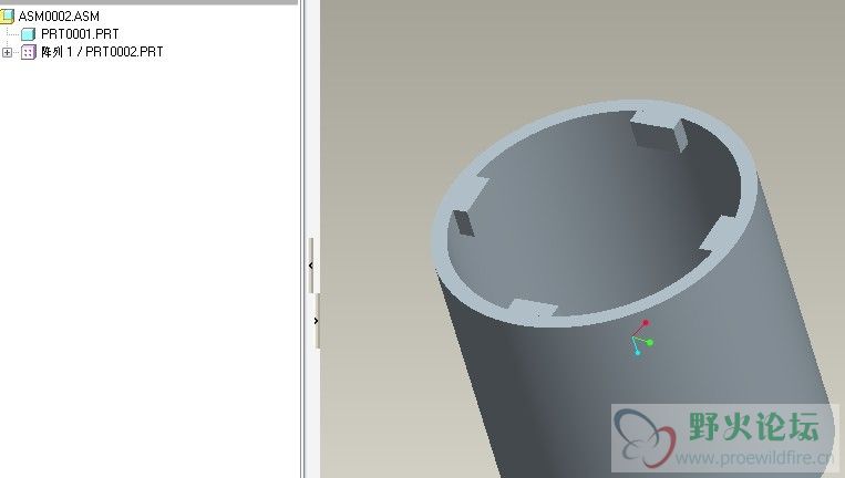

发表于 2010-11-1 18:00 | 显示全部楼层
334
421
发表于 2010-11-1 18:11 | 显示全部楼层
