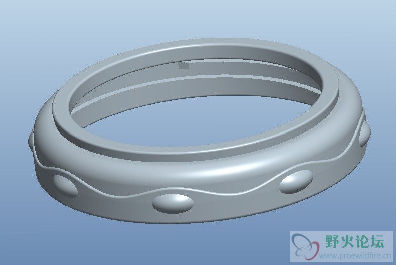

请教模具界的老鸟,下面这个产品进胶点应设计在哪里比较好呢?(见下图)由于进胶口不能在产品表面,我的想法只有两种:要么大水口侧面进胶;要么潜水,但也在侧面表面。我想不出更好的办法。请各位大侠指点迷津,附上3D图档,谢谢!!

要看产品要求,可不可以做潜水
发表于 2010-10-31 10:39 | 显示全部楼层
在中间的圆孔进胶。如要一出几的话,就用细水口模架

回复 2# qsrong 的帖子
直接在做顶上的那个圆圈进   但是用是细水口的    注意  前模进胶点的位置 做一个突圆"波波头"形状的  做出来产品上面有个小凹槽  进胶点拉断之后 不会留下毛刺
对外观影响不大  适合要求中等的 产品
  要是要求严格  只有 做潜水了```潜到后模芯子上面进
