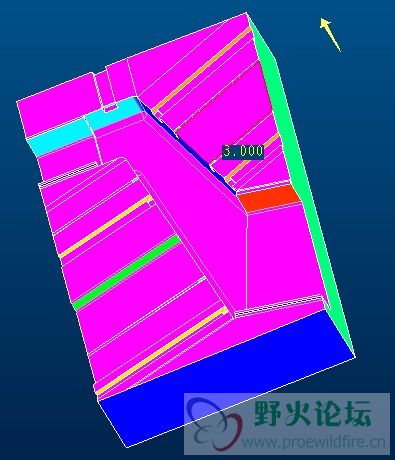

 楼主| 发表于 2010-10-30 17:50 | 显示全部楼层
我检查的
76
92
发表于 2010-10-31 10:23 | 显示全部楼层
蓝色面倒扣……
 楼主| 发表于 2010-10-31 10:58 | 显示全部楼层
感谢你啊哇
