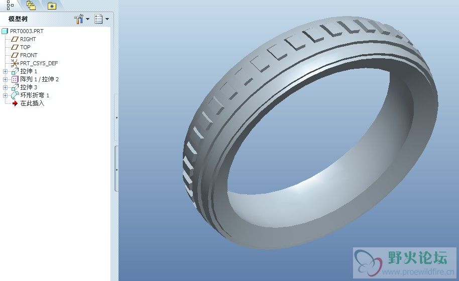

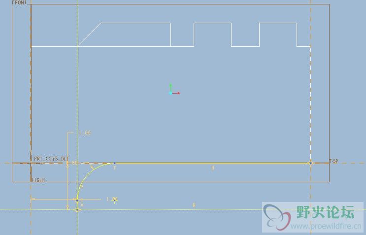

具体的例子就是画轮胎,把一块有纹路的直板折弯成环形,我按照步骤一步一步来的,到了草绘平面绘制折弯轮廓时,要求绘制坐标系以确定中性平面位置,我试着在多个位置建立坐标系,但都提示缺少“几何可旋转坐标系”,所以想请问大家应该在哪建坐标系,怎么建。不知道为什么图发布上来。。。。。。

在右侧工具栏上有个点,点击展开后里面有坐标系
 楼主| 发表于 2010-10-30 21:37 | 显示全部楼层
首先谢谢你的解答
我知道建坐标的工具栏,我只是不知道坐标要建在哪,以及怎么建

总算找到原因了,进行环形折弯时,如果是实体模型,一定要把环形折弯工具栏的“参照”选项卡中的“实体几何”勾选了。。。。
