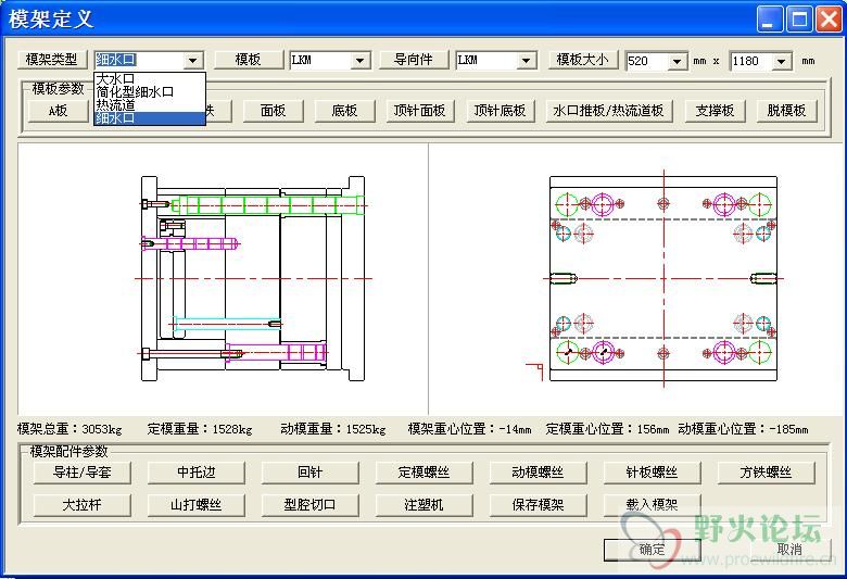

很多公司都会专业做某几种类型的模具,如专业做手机模,汽车模,电视机模等,其中的某几种模具(如面板模具等)是经常做的订单,这几种模具虽然产品的大小不同,但模具结构都具有一定程度的相似性,有相似的抽芯结构,有相似的技术要求等等,同时模具公司也有较为固定的客户群,但每个客户的模具技术要求是不同的,对于这种情况,有什么能节省设计时间的好办法吗?按一般的做法接到订单后才一步一步地去设计必然会有大量的难以避免的重复工作量,工作效率得不到提高,用EMX来做也不行,因为按EMX的操作步骤来做每次调出来的是最初始的数据,并不能为我们节省时间,在此向各位推荐我的解决方案供大家参考。我是用国内刚推出不久的Pro/E二次开发外挂--Pwmold模具设计系统来开发针对特定类型的模具或特定客户的子系统,实行系列化的模具设计。在系统提供的初始数据Dsys\pwmold\mold_model\common的基础上进行进一步的设置和开发,对特定类型的模具,先分析这类模具都有哪些相似点,针对这些相似点对子系统的数据进行设置和完善,如预先定义模架,模锁,抽芯结构等等,在实际的设计时可以在我们预先好的数据的基础上进行设计,这样可以减少许多设计步骤!对特定客户,直接按该客户的具体要求对子系统进行设置和完善,使得一调出来的数据就是符合该客户要求的数据。将设置好的子系统(文件夹)重命名然后放在Dsys\pwmold\mold_model中,在新项目定义时选取该子系统就可以了,EMX是没有选子系统的选项的。其实在子系统中我们是可以加入很多内容的,甚至可以对某些零部件预先做好图纸,以减少出图的工作量。
   做子系统时要注意加入的内容要容易修改或替换,用系统提供的对话框做出来了的内容可以用相应的对话框进行重定义,其他的内容可考虑用族表或Pro/E的PROGRAM功能结合参数进行开发,使得操作更加简单和方便!对有族表的文件进行操作后,再打开文件时会发现有许多族表零部件的实例在里面,影响文件的选择,这时按功能键F12即可解决这个问题。
   在设计中经常要设计滑块(行位),这是很头疼的事情,对于这个问题,系统提供了调滑块的对话框,按对话框里的内容进行操作可很快就可得到我们所需要的滑块了,我们还可以在比较空闲的时候用对话框提供的功能调好一定数量的滑块,做成滑块库,让设计时可快速的调出我们所需要的滑块。
   Pwmold模具设计系统最新的系统数据在http://u.115.com/file/f29ef639e7下载,操作视频,功能介绍和使用说明在http://u.115.com/file/f2b257c613下载。
   要提高效率,应该更多地依靠预先的开发工作,靠拥有高效的工具,而不是靠加大人的工作强度,那样是靠不住的,因为人的工作强度是有极限的,而且也是违背以人为本的信念的。

如果要更详细的了解系统的功能,请下载数据,数据包括有系统的功能介绍,操作视频,操作规程,系统本身使用的数据以及提供有一份分好模调好模架供系统的测试和体验所有的数据,欢迎试用,并欢迎提出您的宝贵建议,一起去探讨,使得系统的功能和性能可以得到不断地提高。
