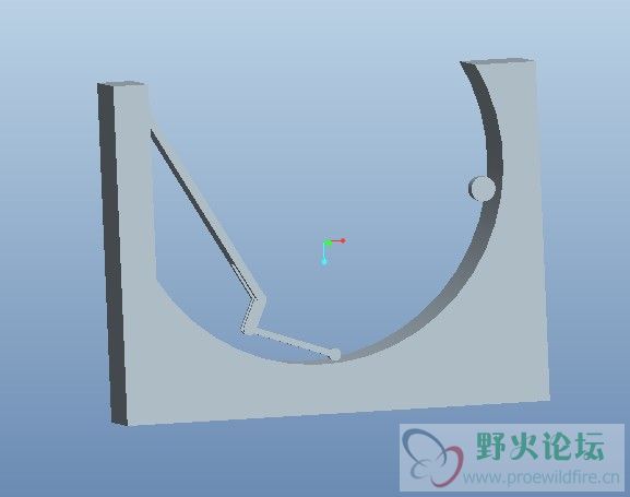

proe5.0做的碰撞仿真,组件怎么一运行就找不到了?
做的仿真如下:

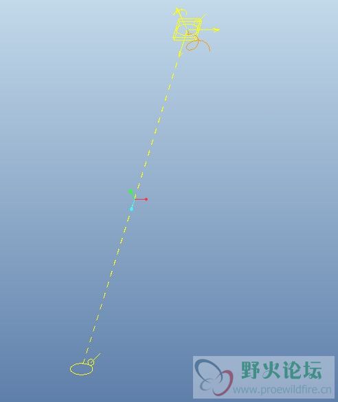

可是运行之后:

proe4.0也有这种情况!我试过了,只要滑块运动过程中离开了轨道就这样,不离开就没事!还不知道怎么解决呢
