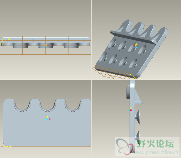

以前没有做过这累东西,材料是软PVC,主要是吸盘那里。。求指点。

应该比较好分
发表于 2010-10-31 11:30 | 显示全部楼层
两次顶出

利用软pvc材料特点采用二次强脱,第一次脱模先把吸盘下凹面脱开强脱空间,应改可行。

不难啊!很好分,从一个点开始
