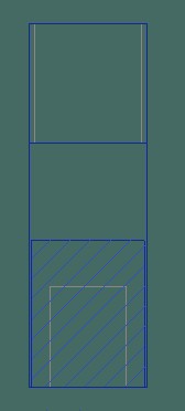

如图,要想显示左边的螺纹线就得选择带隐藏线显示,但问题是右边的剖面线下面也显示了隐藏线,有人知道怎么把剖面线下面的隐藏线去掉吗,帮帮忙啊,感激不尽

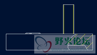

不清楚你的具体"绘图选项"的配置怎样,以及你的螺纹特征是怎样创建的,不好判断
正常的话是不会的,下图是无隐藏线的显示,并没有你说的情况

我的螺纹是修饰的,选择无隐藏线,螺纹线就显示不出来,所以只能选择带隐藏线显示,下面是我的绘图配置,麻烦您帮 我看看,谢谢

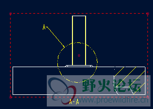

发表于 2010-10-29 12:08 | 显示全部楼层
用你的配置做出来仍然没问题,看来是我误导你了,可能是其他原因
记得坛子里好像几个月前有过一贴,野火老大回复让看置顶帖,你搜索看

 楼主| 发表于 2010-10-29 21:16 | 显示全部楼层
选择消隐显示时,显示不出螺纹线,带隐藏线显示,剖面下面的隐藏线也会显示,不知道怎么去掉

发表于 2010-10-29 21:43 | 显示全部楼层
视图显示用消隐,显示/拭除里显示修饰螺纹试试
