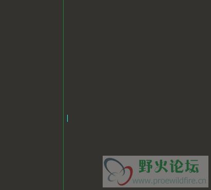

如图,标注选择线的时候,隐藏层的线被选上,该怎么办好?谢谢了
蓝色为隐藏层的线
蓝色为隐藏层的线

 楼主| 发表于 2010-10-28 20:35 | 显示全部楼层
proe 工程图标注,选择线是容易选到隐藏层的线,怎么避免

发表于 2010-10-28 20:36 | 显示全部楼层
右键/下一条  逐条细看
或 /从列表选取

 楼主| 发表于 2010-10-28 20:38 | 显示全部楼层
原帖由 hxy369 于 2010-10-28 20:36 发表
右键/下一条  逐条细看
或 /从列表选取
这样子标注多的话不是很麻烦?能不能把隐藏的线给去除?或者其他的办法?

发表于 2010-10-28 20:50 | 显示全部楼层
视图上右键/属性里改

 楼主| 发表于 2010-10-28 20:55 | 显示全部楼层
原帖由 hxy369 于 2010-10-28 20:50 发表
视图上右键/属性里改
85504
不行

发表于 2010-10-28 21:36 | 显示全部楼层
按右键查询选取你需要标注的线

发表于 2010-10-28 22:49 | 显示全部楼层
标注的时候放大啊!你这么标很容易出错的。
