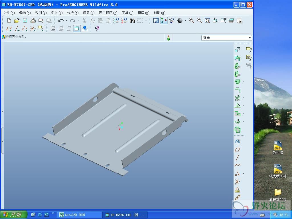

求助高人帮忙把这个板钣展开,谢谢,急急急急急!!!!!!!!!!!!!!!
 楼主| 发表于 2010-10-28 17:36 | 显示全部楼层

钣金展开很简单的啊,就一个命令问题,你的是5.0,我的破衣是4.0。

打不开你的高版本,大致有几点拙见:
1.角部无缝不好展平 2.中央加强筋只能压平回去(平整成型)  3.抽孔如是成型特征也只能创建平整成型,如是法兰壁也不是一定能展平

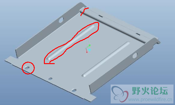

平整成形怎么搞定啊,我试过了,不行啊就那个横的加强劲,不能展啊

是否可以把加强劲独立画出来开来计算呢

这个用CAD展开吧,快很多
