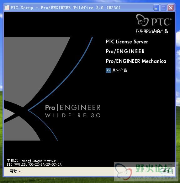

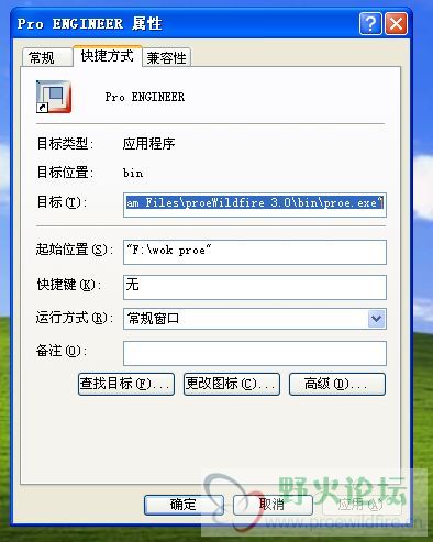

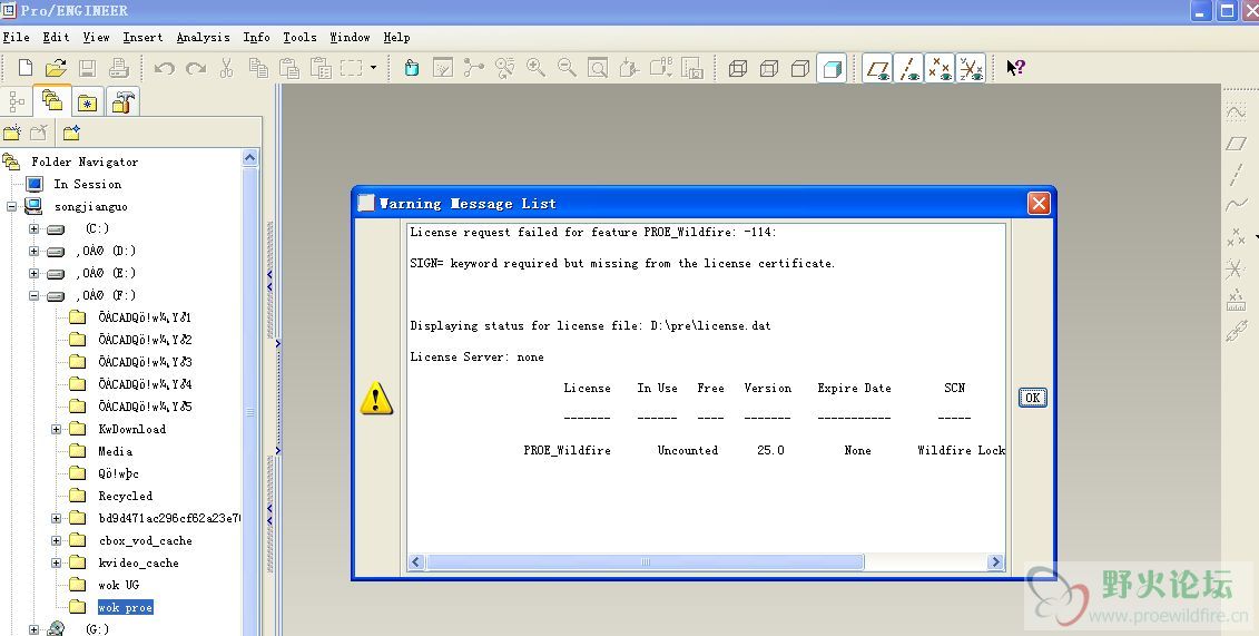

下载了proe 野火3.0 M230  32位的软件, 安装后用不了,  请师傅帮忙解决。。谢谢

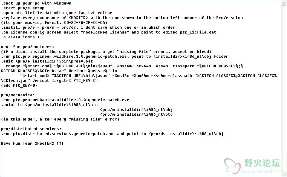

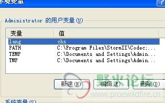

从ptc_licfile.dat许可文件截图可知,应该是你的许可文件不对吧?再咋的也不止这寥寥几行,建议使用“野火许可文件生成器”来直接生成许可文件,再覆盖掉原来的许可文件(位置是D:\proe\license.bat这里吗??)。又:看第一张截图,应该是没有设置环境变量lang,值chs,导致文件名乱码。

是的。但是许可文件修改好没?
 楼主| 发表于 2010-10-28 17:48 | 显示全部楼层
回复 4# 庄生梦蝶 的帖子
不会修,帮帮忙可以吗,谢谢
 楼主| 发表于 2010-10-28 18:20 | 显示全部楼层
求助谁帮我把许可文件修改好?谢谢+QQ30112527
发表于 2010-10-28 20:39 | 显示全部楼层
许可证做的可能不对,请参考下帖安装,另外注意网卡号里的0是数字零,不是字母
