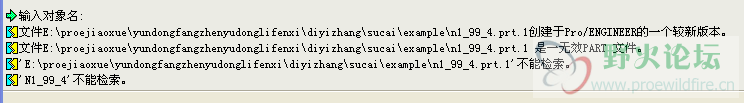

发表于 2010-10-28 15:12 | 显示全部楼层 |阅读模式
打开文件时不能检索是什么问题吖?各位高手帮帮忙!谢谢了!

发表于 2010-10-28 16:53 | 显示全部楼层
你下载的prt档比你装在电脑上的proe的版本要高,
处处留心皆学问.
发表于 2010-10-28 20:16 | 显示全部楼层
你的 PROE 软件版本比创建PART的PROE软件版本低,只有高版本的 PROE 才能打开
