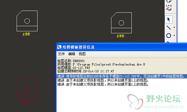

这个问题怎么解决,我按照视频上建了一个工程图模板文件,然后把零件放进去,就提示如图的错误。 :Q :Q

你的零件图prt里没有定义名称为right方向的视图
如图prt档里打开看看有没有

有啊

模板问题吧

我昨天也遇到了这个问题,返回去3D,发现原来我  prt里面的right是汉字“右”,定向到右,增加了“right”视图就好了。这点上我最初可是想当然了。
  系统不知道right=右,呵呵。
