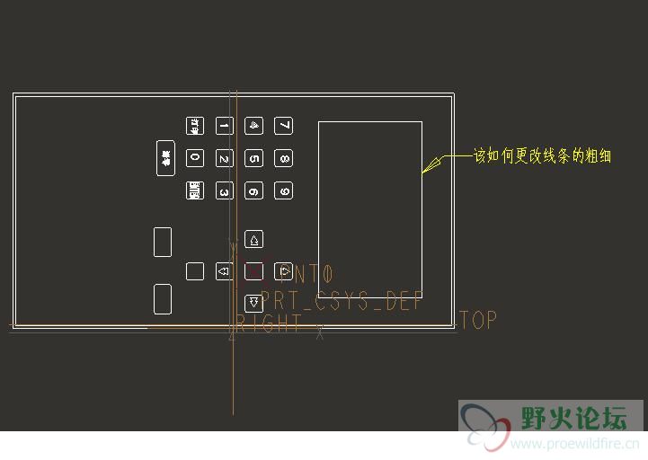

本人是新手,用的4.0的。我想在工程图中修改线条的粗细,就像AUTO CAD中将线条改成0.18mm,0.5mm,1mm等,该怎么操作?注意不是更改线型。还有就是工程图中添加的注释,打印出来的字,线条很细,有什么方法让字变粗一点?望各位前辈多多指点,非常感谢!!!

我不想误导谁,但就我所知好象不行,只能在打印时出粗细线,屏幕显示不行。

选中线,右键里改线体,宽度
字的话你换个字体

回复 5# hohai2010 的帖子
线宽文件是什么文件?是PRO/E自带的还是在什么地方可以下载?
