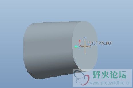

怎么把这个实体再按这个斜度延伸100个高度
谢了 prt0001.prt.rar (54.06 KB, 下载次数: 6) 我把这个上传了,你们看看,翩移就下横截面一样大了啊,要这个斜度啊

发表于 2010-10-28 08:27 | 显示全部楼层
新建曲面,然后替换。。

发表于 2010-10-28 08:39 | 显示全部楼层
选择延伸面的边,编辑里面有个延伸命令,可直接延伸100……

发表于 2010-10-28 08:43 | 显示全部楼层
回复 楼主 freejike 的帖子
怎么定义的这个实体呢?可以重定义一次将尺寸搞定到加长100就行了。

 楼主| 发表于 2010-10-28 08:48 | 显示全部楼层
前面一段是俩不等的截面和长度
还有后面一部分是有长度没有截面的,但截面跟前面一样的斜度,

发表于 2010-10-28 09:04 | 显示全部楼层
回复 3# jsfq 的帖子
成功了,谢啦

发表于 2010-10-28 13:47 | 显示全部楼层
延伸边就行了
发表于 2010-10-28 14:01 | 显示全部楼层
实体不能延伸吧
