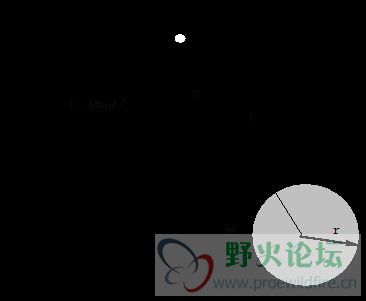

第一题:共20分
a题10分,建模5分,两个结果分别2.5分;
b题10分,按参数化变量个数得分。
        a、如右图所示,请建立三个刚体,齿轮1(Part_A),分度圆半径为30mm;齿轮2(Part_A),分度圆半径为50mm;连接架(Carrier_part),长度为80mm;并在齿轮1和齿轮2之间啮合点施加齿轮副;在齿轮1上施加角速度为30º/s的运动,分别测量齿轮1和齿轮2的转角的角速度;进行12s,1000步的仿真,输出仿真动画和两个齿轮的角速度曲线;
74
 楼主| 发表于 2010-10-27 23:54 | 显示全部楼层
有兴趣的做一做,接着看第一题B

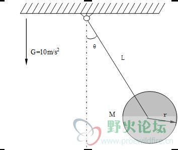

 楼主| 发表于 2010-10-27 23:56 | 显示全部楼层
b、请按下图建立参数化的单摆模型,并进行单摆长度对单摆频率的敏感性分析,给出单摆长度-单摆频率曲线。
        具体变量写入下表,表中的设计变量、标准值以及单位由考生自己确定;
表1 变量表
变量描述        设计变量        标准值        单位
[ 本帖最后由 吾阿哥 于 2010-10-28 00:00 编辑 ]
74
 楼主| 发表于 2010-10-28 00:00 | 显示全部楼层
图片怎么传的是黑色的
