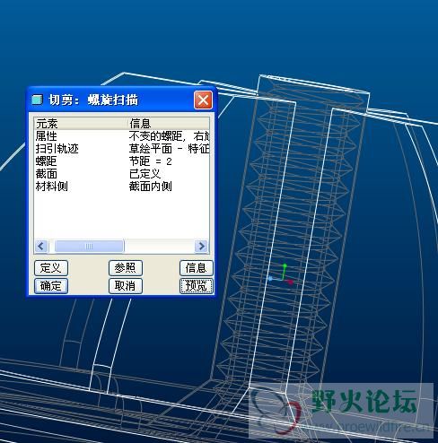

如题,怎么在孔洞内加螺纹啊?业余新手,还请大家帮帮忙。先谢谢了!

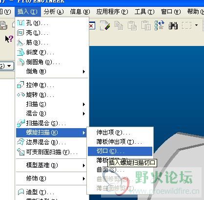

这个可以用螺旋扫描。切剪,
兄弟应该会螺旋扫描吧,不会的话,等会传一个视频给你看看。

如果你是想看到效果可以用螺旋扫描
如果只是想在出图的时候用,用修饰就好了

试了,扫描轨迹 怎么选啊?

发表于 2008-5-4 11:10 | 显示全部楼层
也可以用孔特征,再把螺纹孔选上
