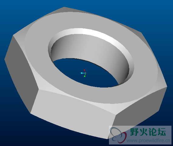

02.JPG 这个螺母的倒角的画法?

 楼主| 发表于 2010-10-27 22:22 | 显示全部楼层
我用旋转怎么感觉和普通的倒角是一样的呢?去除的材料每个地方都是一样的……

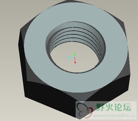

 楼主| 发表于 2010-10-27 22:31 | 显示全部楼层
发表于 2010-10-27 22:42 | 显示全部楼层
旋转切减

发表于 2010-10-28 14:38 | 显示全部楼层
先倒角  在切成多边型
发表于 2010-10-28 20:07 | 显示全部楼层
先倒圆角再切六边形
