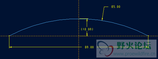

这个图里面有个R85是个什么东西?我一直没看懂,

半径为85的圆角

80x10x10是圆顶

是左边宽度为10,弧度为R85,顶点高出下平面10

谢谢,明白了。
