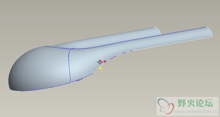

我用PROE 2做了一下,G1连续,由于没有SW的超级补面命令(PROE5有了),模型看上去象打了补丁的破裤子。

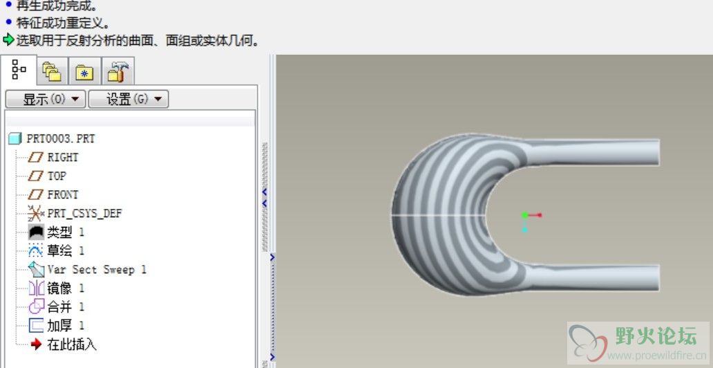

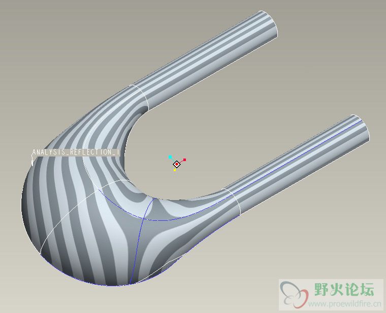

 楼主| 发表于 2010-10-27 19:44 | 显示全部楼层
其它角度

表面的条文怎么操作的   主要是什么意思啊?

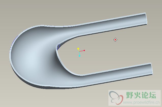

不知道是不是这个样子,也不知道是不是对称的,但是这样子的图形,如果追求光滑,那vss是首选。3.0的图。
