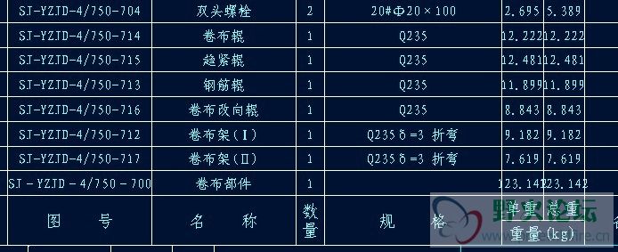

组件都是零件装配的我的总质量可以自动的计算出来!
但是只要我有子组件装配的话就不行了!
哪位大侠有什么办法?就是子组件的质量参数是什么?
零件的质量参数是&asm.mbr.mass
求子组件的质量参数!
会的告诉我下!谢谢!
0.11那是自动算的下面空的是子组件质量!

一样的,你打开子组件,再生下,如果不显示的话再计算下重量

?什么意思没懂!我组件的参数是cmass

组件的关系式是什么呢?

要经过proe计算过,再生才会更新数据。本人已经验证过了,我一直把计算录制快捷键的。

可以把你的PROE格式文件给我用吗?
86
399
520
发表于 2011-6-21 19:29 | 显示全部楼层
回复 4# q87581258 的帖子
我为什么总重都不出来啊,单重可以出来,只有总重不出来,也不知道为什么
