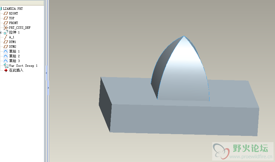

用可变剖面扫描做的

用两个曲面合并,这样可以控制曲率。

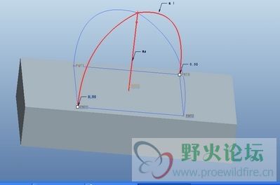

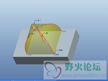

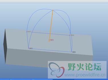

我是用变截面扫描做的:
步骤如下:  1  绘制如图扫描曲线
2   变截面扫描-选中图中橘色的线为中心轨迹线,选PNT4点为草绘放置点
选中另两条线为轨迹线

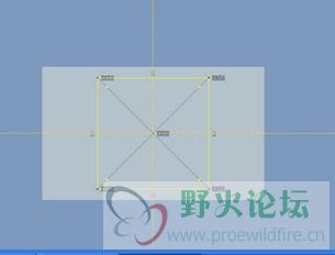

草绘截面-长方形
成功!
