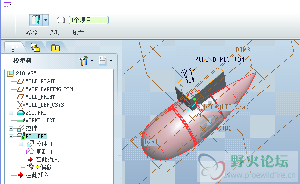

在创建分形面时发现偏移无法使用,希望高手能帮我解决
模型下载:http://u.115.com/file/f34f7c9a54
356
458
 楼主| 发表于 2010-10-27 11:20 | 显示全部楼层
补充一下,是将体积块的上表面偏移到零件表面

我自己弄出来了,原因是制作偏移替换面时,复制了一组曲面,应该只复制一个曲面,谢谢大家了
