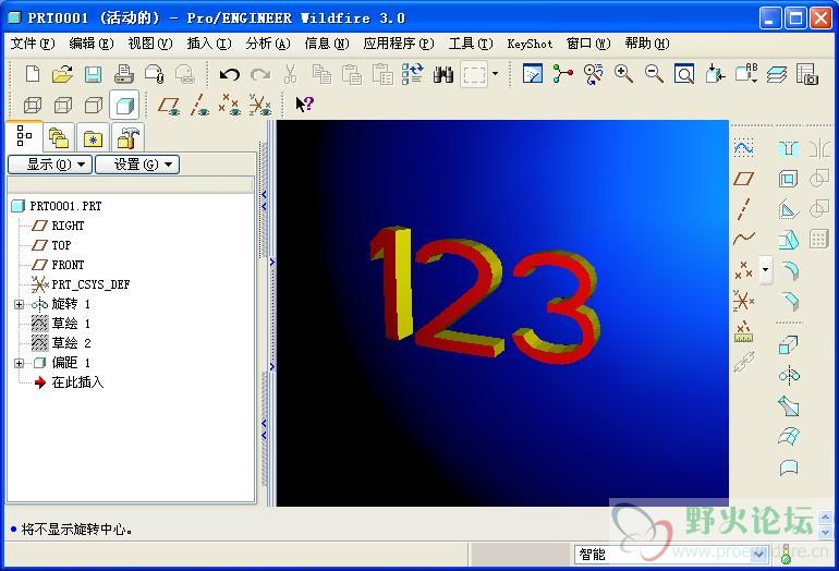

我这样做可能笨点:
1. 草绘文本
2. 草绘。选用上面的草绘当轮廓
3. 偏移[ 具有拔模特征 ,需要的草绘选第二步的草绘]

支持使用偏移命令,这样简单点。楼上观点正确!!

发表于 2011-5-8 06:36 | 显示全部楼层
草绘-拉伸或草绘-偏移
