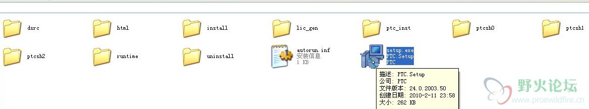

载入光盘镜像之后无法运行,双击可执行程序setup.exe没有反应
哪位大侠能帮忙解决一下~~万分感谢
如下图,可执行程序双击没有反应的……
发表于 2010-10-26 22:02 | 显示全部楼层
你的操作系统要是 64 位,并且路径里不能有中文才能运行,貌似你是32位系统不适合装64位proe
101
116
 楼主| 发表于 2010-10-26 22:09 | 显示全部楼层
路径名没有中文的,我刚看了下系统好像是32位的,这样就没办法安装64位的对吧?
谢谢啦
发表于 2010-10-27 07:35 | 显示全部楼层
是的,要装 32 位 PROE
