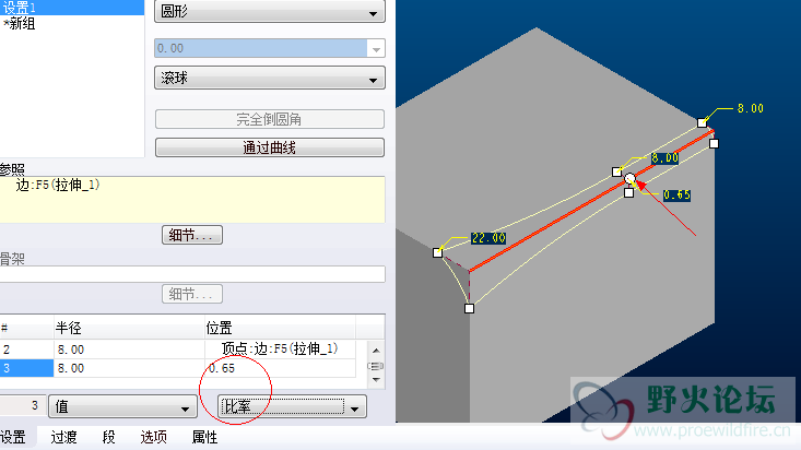

LZ 问我的可变倒角的比率怎么用,看图,比率决定第三个半径圆角在倒角边上的位置,边线总厂当做1来看时,从边线的起点到尾端的比例位置,你可以拖动那个点或设置数值
