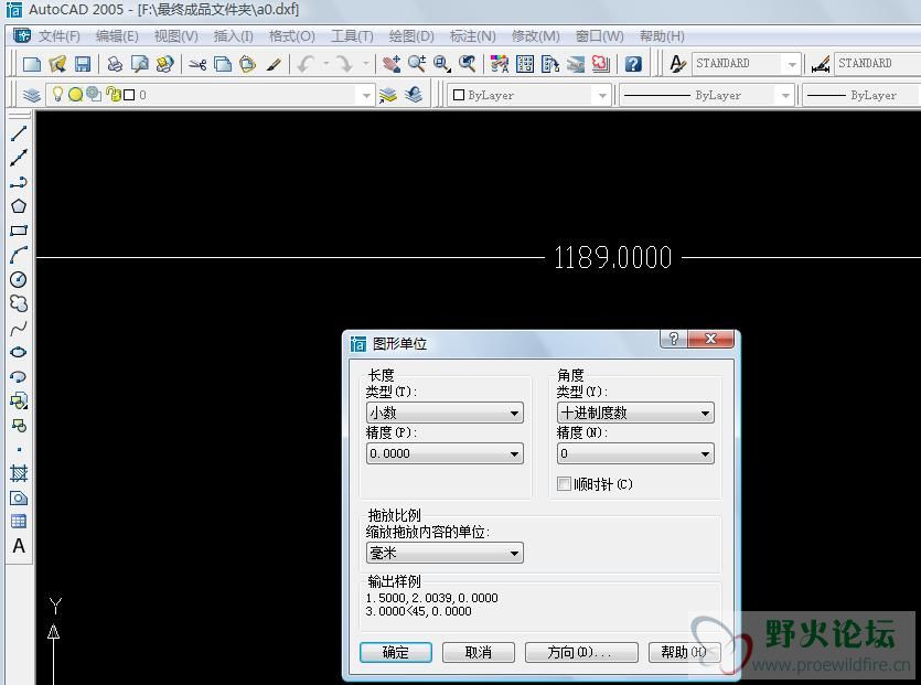

求助,就是转换问题,我的Proe的环境文件已经改成了默认单位MM,我在此环境下装换的工程图,然后我用 AutoCAD打开,发现里面的菜单命令(格式——单位)里面的单位也应经变成了MM,原本它默认的是inch,我想问的是工程图在转换时是不是连带着它 的环境参数也一同跟着转换?在此情况下,在CAD中量得的尺寸单位是不是就已经是 MM了

 楼主| 发表于 2008-5-3 21:01 | 显示全部楼层
已经转了,这是效果,此时的尺寸已经是1189了,这是不是说明转后它环境的默认单位也变成了

发表于 2008-5-3 21:05 | 显示全部楼层
只要尺寸数值和工程图里显示一样,就没问题了,别的不用考虑了

发表于 2008-5-3 21:06 | 显示全部楼层
cad绘图时里没有实际单位,只有图形单位。打印时才涉及到单位,一般在纸张选择处有选择使用单位英寸和毫米。

 楼主| 发表于 2008-5-3 21:14 | 显示全部楼层
数值是一样的,但是以后打印的时候就会看出里面对不对了呀。我担心是这个显示的尺寸单位是INCH,不是 MM,如果不是,那图可能会被放大25.4×25.4倍的,
版主能解答下这个问题吗,就是在PROE里,它默认的的环境单位是 MM了,在此情况下,转换成CAD的图,在CAD中打开,此图打开的环境默认单位是不是也变成MM了。
因为最近要画这个三视图,怕尺寸出错,麻烦了,谢谢

 楼主| 发表于 2008-5-3 21:18 | 显示全部楼层
你们的意思就是说,只要里面的数值和要求的一样,至于其的实际尺寸在以后出图时在打印设置时可以调整,对不对

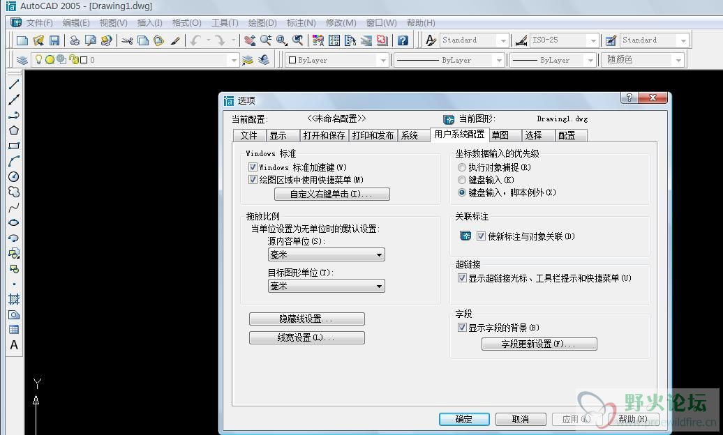

 楼主| 发表于 2008-5-4 21:29 | 显示全部楼层
你在    (工具----选项 )    里面有个菜单,你把它改下保存试试
