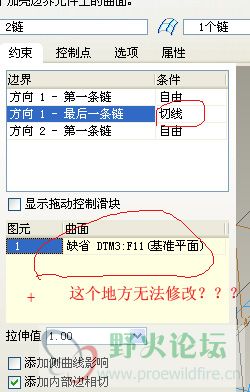

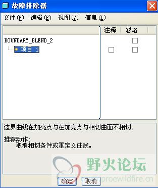

我在做边界混合时候就出现这个问题了,“边界曲线在加亮点与在加亮点与相切曲面不相切。
推荐动作:
    取消相切条件或重定义曲线。”请各位高手指点迷津。
78
91
发表于 2010-10-26 19:07 | 显示全部楼层
可能是曲线与曲线之间有问题,重画一下看

 楼主| 发表于 2010-10-26 19:21 | 显示全部楼层
回复 2# LIUHAI123321 的帖子
那曲线我重画了好多次了,还是不行,我最疑惑的是为什么不能设置相切参照,那个缺省的面改不了

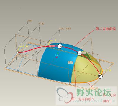

发表于 2010-10-27 12:00 | 显示全部楼层
边界选取的不对,第一方向和第二方向都不对,怎么设置相切?
第二方向应该有2个点,还有一条线,三个链
处处留心皆学问.

发表于 2010-10-27 15:24 | 显示全部楼层
建议你把过长的链用参照裁剪下,或者去掉内部曲线相切

 楼主| 发表于 2010-10-27 20:19 | 显示全部楼层
回复 4# kusoray 的帖子
我把所有线条重新画过了,之后不知道怎么回事又可以设置相切了,因为那个缺省的参照曲面可以修改了(突然可以的,不明白原因……)

 楼主| 发表于 2010-11-1 10:51 | 显示全部楼层
已经解决了,是因为曲线的问题,还有在设置相切图元的时候没有选合适 ,谢谢各位神仙的帮忙了!
