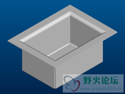

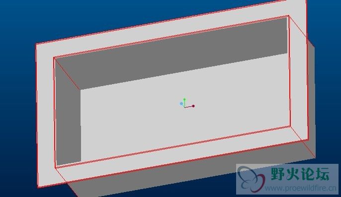

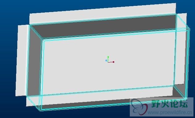

钣金怎样往外折???
如图我想用PROE钣金做一个箱体,如图。
我只能做成这样 ,四个角缺了一部分

错了,这个不是折的,这个是用冲压出来的
也就是成型的命令做的,你看它的边,是没有鏠的
[ 本帖最后由 lesliecen 于 2010-10-26 15:30 编辑 ]

是要把边折上??

原帖由 terryking1986 于 2010-10-26 17:40 发表
哎这个图形实体转换最快了。。。不用一个边一个边的折
钣金也不用一个边一个边的折
不过我很想看看你的实体转换
