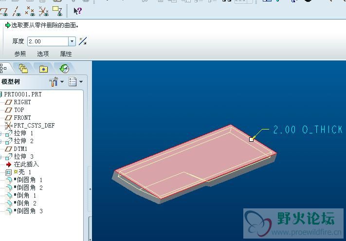

发表于 2010-10-26 15:44 | 显示全部楼层
很简单,先抽壳再倒角,如图,
