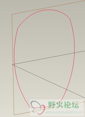

我们知道,在proe的实际运用中,经常会有拾取图元的某一段,比如一个环形框的一部分;有时候需要拾取一个曲面。这样问题就出来了,有时候拾取的线条是细细的红色线条,有时候是粗粗的红色线条;拾取曲面时候类似,有时候是曲面的边框加亮,曲面不变色,而有时候呢曲面直接变为粉红色,表示曲面被选中。
   大量的实验证明,这看起来差不多的选取对后面的操作是不同的,比如对曲线或者曲面的复制-平移\旋转。如果是第一种(姑且叫轻选取吧),原来的曲线或者曲面不会被删除;如果是后者,原来的曲线或者曲面一定被删掉,只剩下后来平移\旋转的曲线或者曲面。

其实  这个问题并没有楼主说的那样高深,对proe基本操作的理解透彻了,这个是没什么难度了
你说的“细细的...”“粗粗的...”不是轻重的问题,而是特征和几何的区别。
具体的选取方式,都是先特征后几何的,网上有很多教程讲到这个,自己试试就清楚了。

楼主遭鄙视了,你选取的时候可以在过滤器(filter)设置你想要扑捉的特征、面组……
