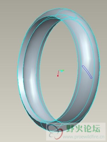

怎么样画轮胎上的纹路呢?貌似用投影不行啊?
轮胎
轮胎

画轮胎看看野火版版的教程吧
http://www.proewildfire.cn/forum ... hlight=%C2%D6%CC%A5

先画个平的,用拉伸或扫描把条纹加上去,再用高级里的环形折弯~~~~~~OK

先画拉伸,在进行环形折弯
