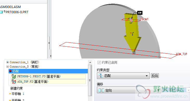

如何使位于旋转圆盘外侧的箭头始终指向下方? (如图所示)
我使用了三个“销钉”连接,在圆盘中心轴安装“伺服电机”,可是,圆盘旋转后,箭头总是左右摇摆我想让他们始终指向下方,并随圆盘转动,请问该如何改进这个装置?
这个机构就是摩天轮的简化模型,箭头就代表摩天轮上的游客座舱,
游客座舱必须非常稳定的处于竖直方向才行,绝对不能左右摆动,否者没有人敢乘坐这样的摩天轮的哦
先在这里谢谢各位了!
零件和装配文件见附件(版本proe 5.0)

增加一个约束,

明白了!
谢谢指点!
