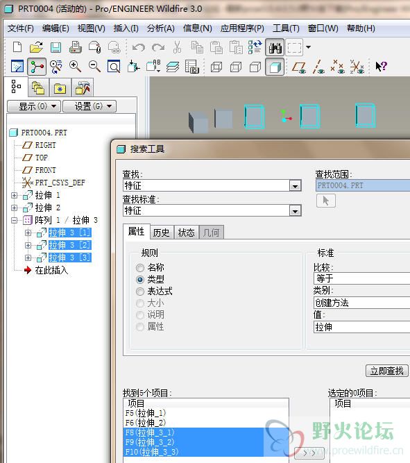

就是有个特征是拉伸3,我把其进行阵列,然后想给所有的阵列的面染色。上次有个讲proe的老师用的查找命令,把阵列的都找到了,时间挺长了,我现在试了试怎么也成功不了,不知道应该怎么查找。
我记得当初开始也没找到,后头不知道怎么弄的,反正都找到了,我记得就是搜的拉伸3啊,谁知道我应该怎么查找才能找到呢。

发表于 2010-10-28 21:30 | 显示全部楼层
规则里选择 名称
比较里选择 等于
值 输入 拉伸 3 试试

 楼主| 发表于 2010-11-3 22:40 | 显示全部楼层
不知道野火你自己试过没有,要真这么简单能搜到,我问这个问题不就是太白痴了啊?
发表于 2010-11-4 21:16 | 显示全部楼层
这样行吧

 楼主| 发表于 2010-11-5 08:32 | 显示全部楼层
原帖由 野火 于 2010-11-4 21:16 发表
这样行吧
这样行了。哈哈,果然厉害啊。我一直在名称里搞,郁闷了好久。谢谢了!!!
