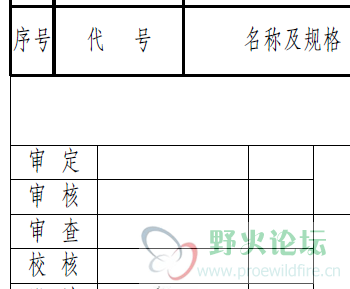

一张图中材料表和图题表的线宽不一致,材料表的线宽特宽,出来的图很难看。如何改bom表的线宽为细实线。

格式,线体,修改直线,点表格,确定,改宽度

 楼主| 发表于 2010-10-26 10:02 | 显示全部楼层
谢谢楼上的老师指教,问题得到解决。
其实这些不同的线宽在proe工程图里是一样的,可是转成了pdf文件,问题就出来了。
