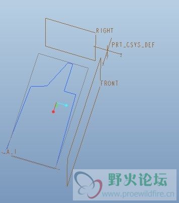

是个圆柱的截面,怎么让他成型
小弟弟才学,谢谢各位了,
47
 楼主| 发表于 2010-10-25 15:31 | 显示全部楼层
求助啊,那位抽几秒种谢谢了?

 楼主| 发表于 2010-10-25 16:18 | 显示全部楼层
回复 3# czz040521 的帖子
是啊,就对这个,谢谢你了,请问下怎画啊????
47
 楼主| 发表于 2010-10-25 16:19 | 显示全部楼层
就像我现在已经画出截面下来怎么弄呢?还是从新画呢??
发表于 2010-10-26 10:01 | 显示全部楼层
旋转看看
发表于 2010-10-26 11:16 | 显示全部楼层
旋转啊,要不行,你的截面是不是没封闭
57
发表于 2010-10-26 22:17 | 显示全部楼层
绕中心轴旋转;;如果不能旋转就是你的图没有封闭。。放大检查检查、
