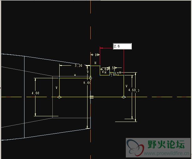

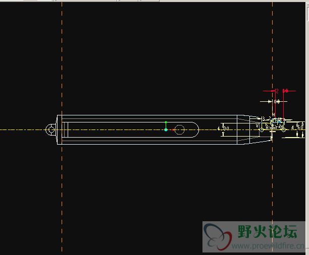

请教坛子里的高手:
在装配图中建模,在Sketch中修改了尺寸后,图面老是会缩到全图,可否在那里配置修改让其不动?
Sketch中改尺寸:
改后:
是否有可能保留在改尺寸时的那个图面?谢谢!

 楼主| 发表于 2010-10-27 09:19 | 显示全部楼层
但在编辑器里改了,确定后必然又会缩到全图,然后又要放大。
回3楼兄弟,如果不重生,看不出来各线的位置及比例关系。改了就如没改。
