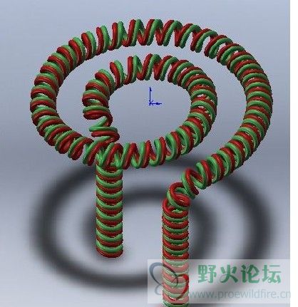

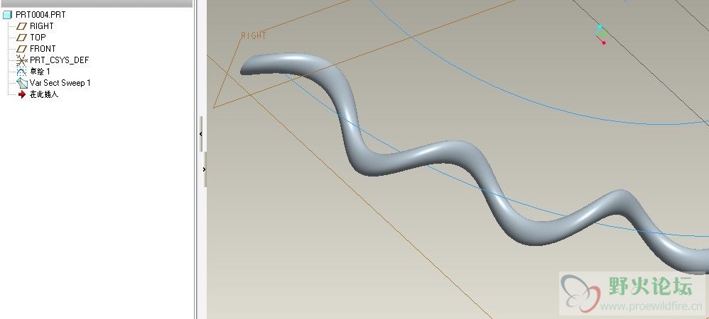

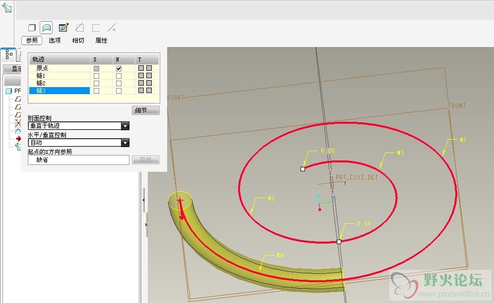

可变扫描中轨迹是几个圆的相切点修剪出来的每个接点都相切.可为什么做VSS的时候做出的只是开头的那条链? 0.0.jpg 用扫描就没问题.可是我想要截面变化的.扫描截面不能变化是吧?

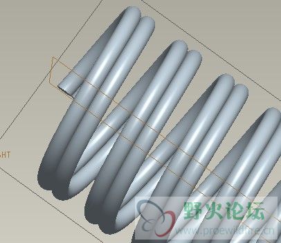

还有请问我要把他画成这样子 .0.0.0.jpg 可是他的面明显已经扭曲.想要达到这种面效果怎么弄? 3.0.0.jpg 也要弄出双丝扭曲

我现在做了一个第一个,都不会出现你所说的问题,你有没有相切?

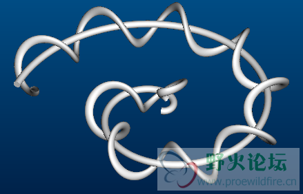

忘了给prt了,一个关系式的变截面扫描而已
sd#=trajpar*360*n
prt0001.prt.rar (57.75 KB, 下载次数: 22)

原帖由 hxy369 于 2010-10-25 18:02 发表
这种东西平时真的好少用到
84775
截面扁了。注意调整。

回复 7# 沧海曾经 的帖子
LZ要的就是扁的吧,只是我的可以更扁了点

原帖由 hxy369 于 2010-10-26 23:42 发表
肯定不会要扁的。
我知道你在另外一贴都已经画好了。
开个玩笑而已
