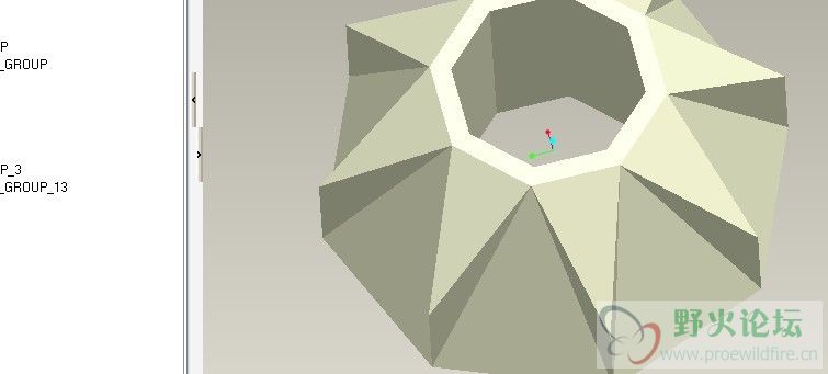

发表于 2010-10-25 13:46 | 显示全部楼层
你看看行不行!
你看看行不行?

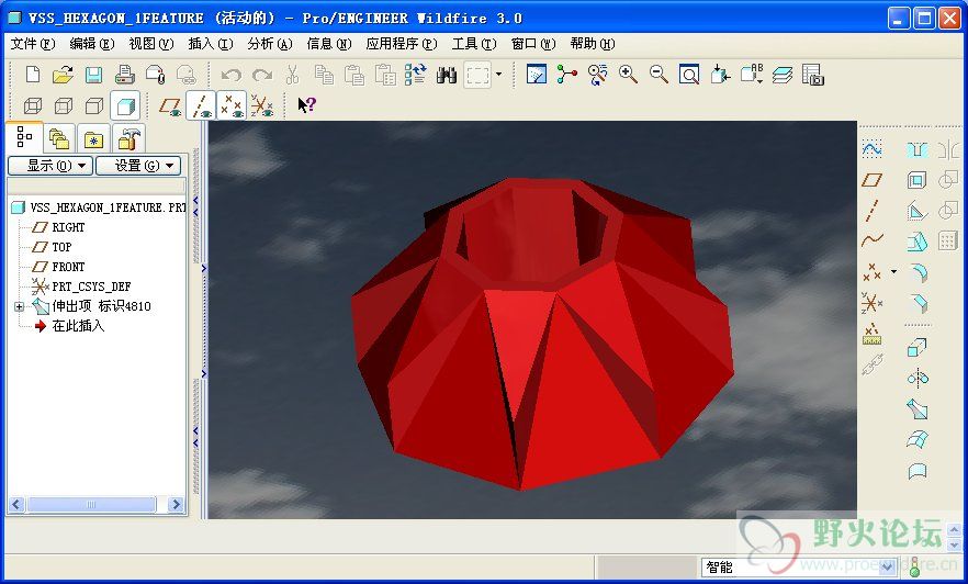

发表于 2010-10-25 13:57 | 显示全部楼层
可以先做出3个大的八边形,然后用线条连接点,做面,OK,这个图其实很简单、。

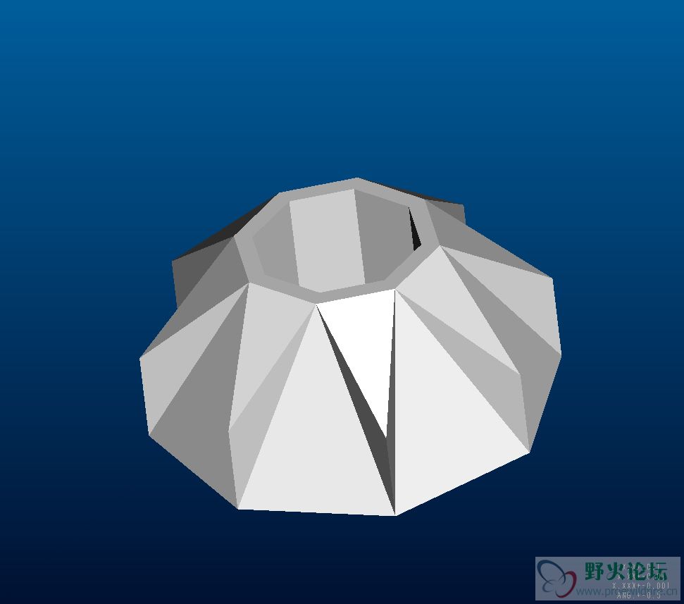

发表于 2010-10-26 14:12 | 显示全部楼层
