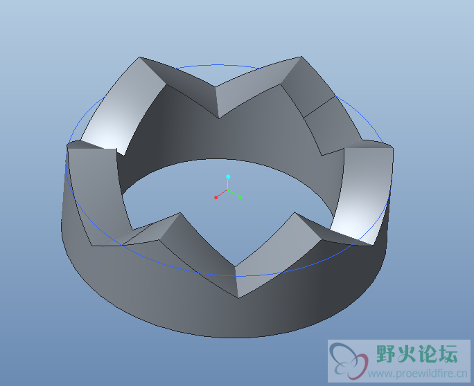

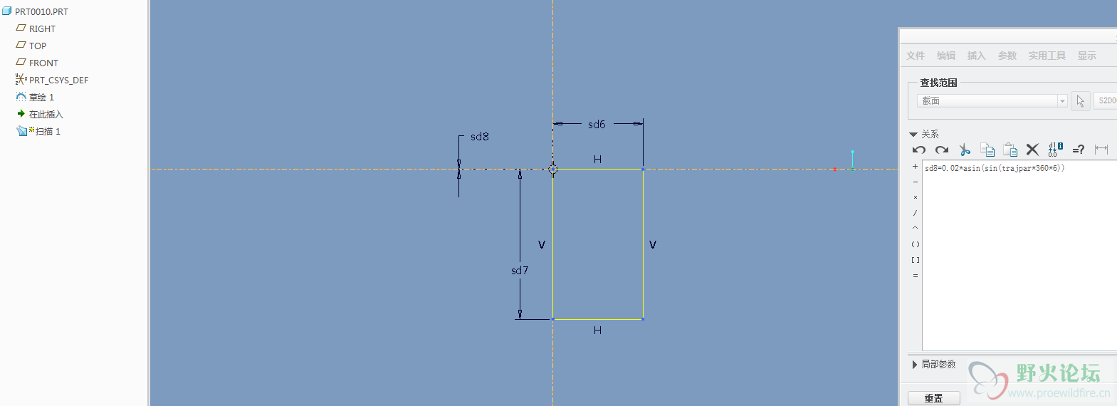

[img]我不太同意上面的见解。proE中,角度值是可以看做一个数值来运算的,不一定要强行控制角度。如下图,我用Asin做的图,一样控制的是高度

发表于 2017-5-8 14:15 | 显示全部楼层
图中关系式如下:0.02*asin(sin(trajpar*360*6))

发表于 2017-5-8 14:21 | 显示全部楼层
至于为什么加乘0.02,是因为asin值是在-90到90之间变化,因此,加乘0.02后,最高点到最低点的差值就是90*0.02=1.8*2=3.6

发表于 2017-5-8 14:23 | 显示全部楼层
下图为零件构成
