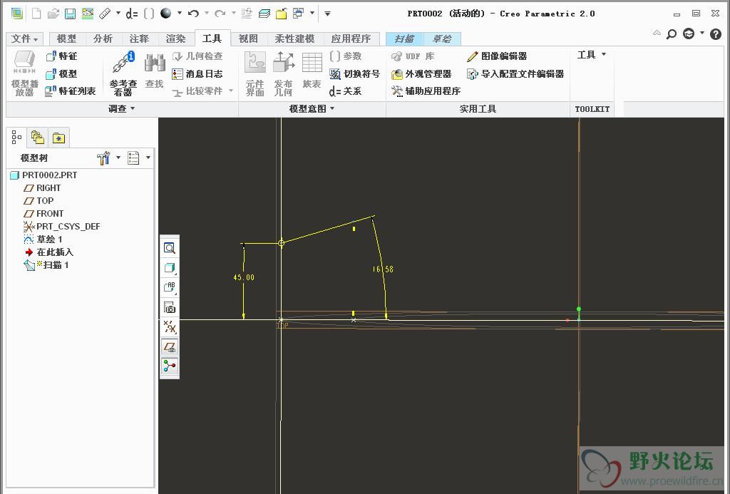

楼主的sd4尺寸我可以肯定是角度尺寸,不知道是不是那个sd4跟关系式货不对版,你懂得!下面我用实例解说一下这个关系式.

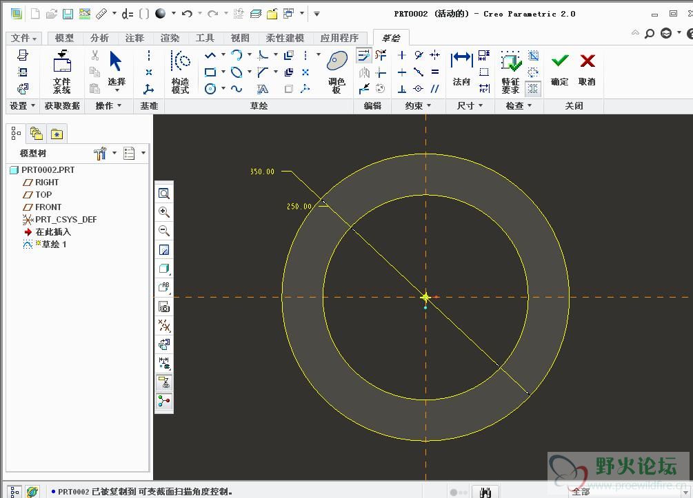

第一步,画同心圆

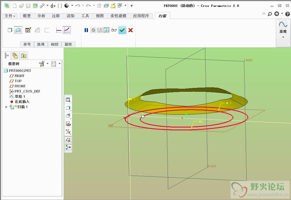

第二步,螺旋扫描,画轨迹线,这个是没定义关系式前的样子

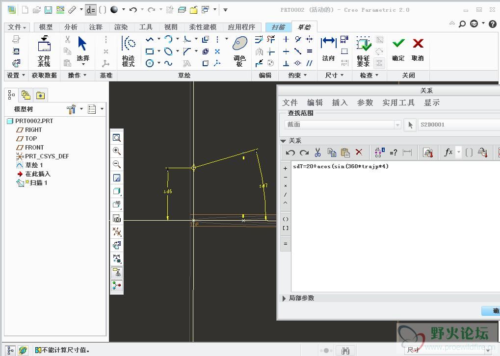

第三步,定义关系式

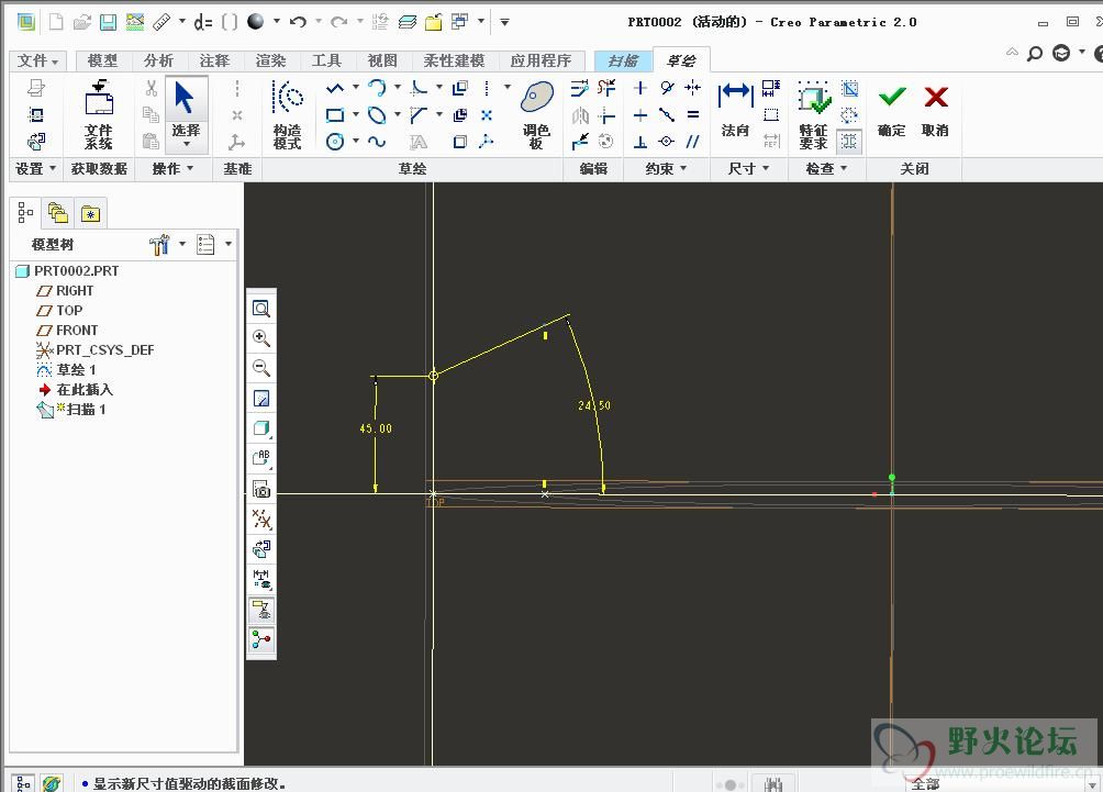

这个是定义关系式后的变化,注意前后尺寸变化
第四步,得出结果,做出的曲面弯弯曲曲,时高时低

下面我就来解释一下这个关系式的含义
这个关系式是用来控制可变截面扫描时角度的变化范围,在本例中角度的变化范围18度=360*0.05,起始角度24.5度=20+0.05*acos(sin(360*0*4)=20+0.05*acos(sin(0))=20+0.05*acos(0)=20+0.05*(pi/2)=20+0.05*90=24.50度(把弧度化为角度,pi/2=90度)为什么acos(0)=pi/2?这就是高中的反三角函数图形的性质了。不是凭空得来的。在这个关系式中,角度一共变化了4个周期,每个周期18度。24.5-38-20-24.5为一个周期,反正我已经说得很详细了,至于你能不能看得懂,就因每个人的数学基础而异了!

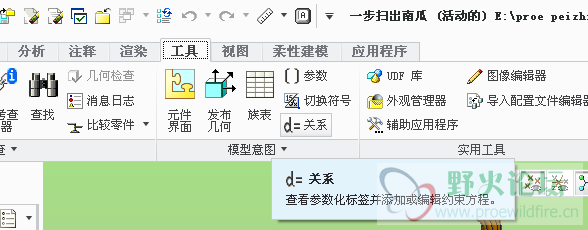

那个关系的命令怎么弄出来的
340
416
发表于 2014-8-10 14:14 | 显示全部楼层
进草绘后找到:
