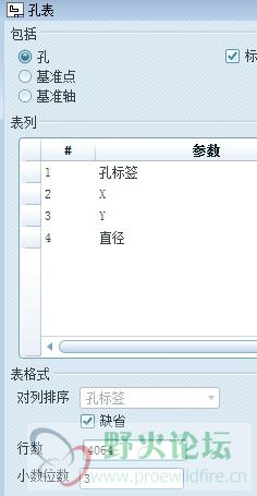

在工程图里面,族表表格可以用绘图选项里的lead_trail_zeros_scope all控制将数字尾零消去,
但对于孔表里面的数值不起作用。还有零件的尺寸是精确到小数后2位,
如在孔表的选项里面设置小数位数2,创建孔表的数值如遇整数,
数值后带.00,阅读检查起来感觉不爽。
在提问之前,我在绘图选项里找去,没发现有其他设置,菜单也找过没相关设置。
请各位帮忙解决问题。

[.2]保留两位小数这招我会,如果孔表数值是整数,那后面还是带两个零。
[ 本帖最后由 3dmax456789 于 2010-11-16 11:12 编辑 ]

孔表是模型驱动的,所以要在模型里面改
准备——模型属性——模型细节 —— lead_trail_zeros_scope all
需要改 templates 模板文件,新建的模型才会生效,老文件可以加载 "模型属性"文件更改
