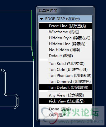

发表于 2010-10-24 23:26 | 显示全部楼层
可以设为有,再拭除你不想显示的,麻烦点
视图上右键/边显示:
60
137
247
 楼主| 发表于 2010-10-26 09:10 | 显示全部楼层
看来要到达目的只能有两种办法:一是视图按相切边实线显示后,拭除不想要的相切边;而是视图按相切边实线显示后,参数化复制想要的相切边,然后设置视图相切边不显示。
