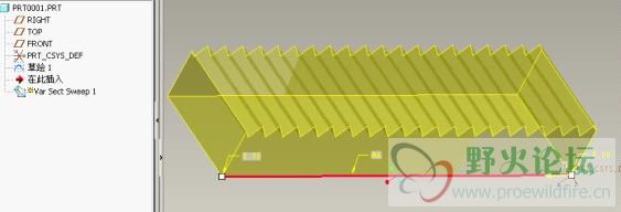

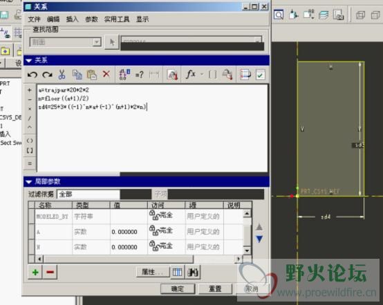

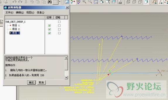

在运用关系式做变剖面扫描遇到这样的问题,见图。
按确定后就报错。请各位看看到底是什么地方错了。关系式是从建成的模型里复制过来的。

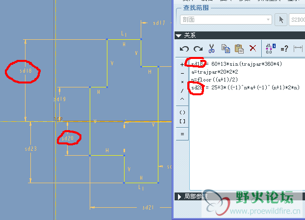

 楼主| 发表于 2010-10-23 17:52 | 显示全部楼层
关系式来自
它们为什么能建成,而我的为什么会出错?

发表于 2010-10-23 20:45 | 显示全部楼层
你那个直线和例图的圆长度不一样,关系式肯定不能用啊。
顺便说哈那离合器是我画的

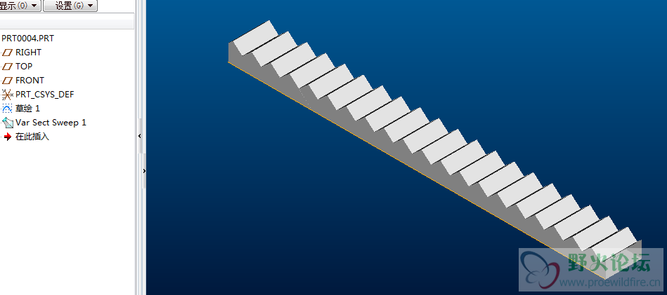

发表于 2010-10-23 20:53 | 显示全部楼层
你试试这个关系式
sd10=100+10*sin(360*trajpar*15)

 楼主| 发表于 2010-10-23 21:53 | 显示全部楼层
原帖由 打工的 于 2010-10-23 20:53 发表
你试试这个关系式
你这个是正弦曲面的我不需要,我只要直齿面的。

1952
 楼主| 发表于 2010-10-23 21:59 | 显示全部楼层
你试试这个关系式
你能否按平面的状态再做一个直齿。

发表于 2010-10-23 22:12 | 显示全部楼层
忘说了还是那个关系式
