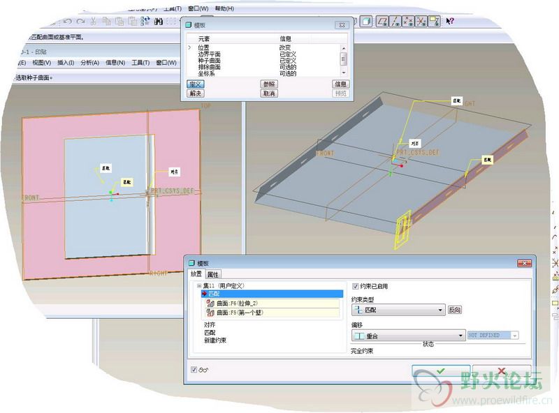

印贴特征失败,不知如何操作。谢谢!!
创作印贴特征有什么好的操作技能和经验,看各位不吝赐教,谢谢!!!

看下是不是用来印贴的零件的圆弧小于板材的厚度,或者印贴方向反了

看下是不是用来印贴的成型零件的圆弧小于板材的厚度,或者印贴方向反了
