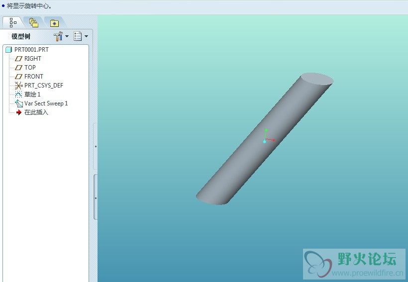

 楼主| 发表于 2010-10-24 08:51 | 显示全部楼层
混合能画出来了,还是扫描画不出来!请教详细的方法
334
424

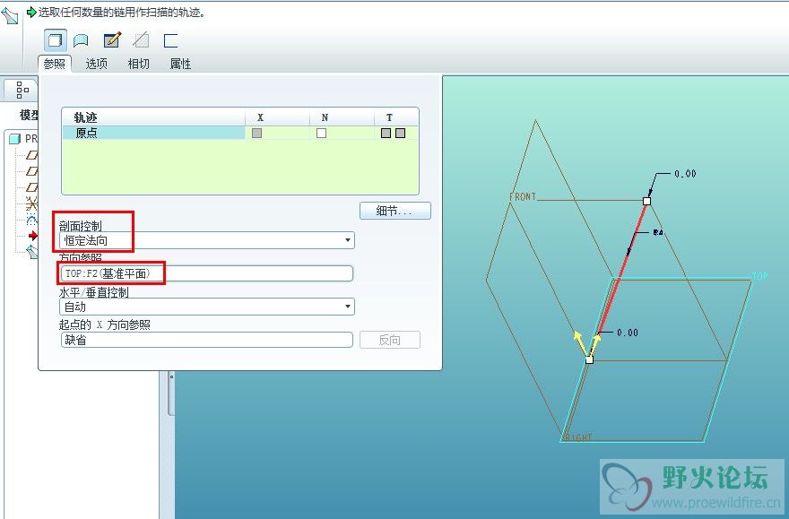

发表于 2010-10-24 12:27 | 显示全部楼层
剖面控制——恒定法向
画出直的圆柱的原因是扫描的定向不对
如图控制扫描方向
扫描完成如下图所示
334
424

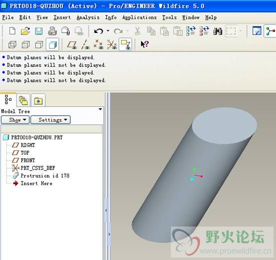

发表于 2010-10-24 12:31 | 显示全部楼层
斜圆柱
