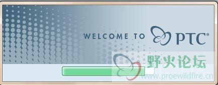

我电脑是装的win7 64位系统,下的版本也是64位的版本。打开setup后卡在最开始的时候。进入不了抄写主机hostid的界面。 QQ截图未命名.jpg
是了运行ptcsetup也没反应。希望高手帮忙解决下啊。

 楼主| 发表于 2010-10-22 17:17 | 显示全部楼层
希望各位高手来帮帮忙啊。第一次在win7上装,是不是有什么没设置到的啊?请高手指教

发表于 2010-10-22 17:24 | 显示全部楼层
是不是有中文路劲呀》?
 楼主| 发表于 2010-10-22 17:59 | 显示全部楼层
没有啊全部是英文的路径

发表于 2010-10-22 18:37 | 显示全部楼层
我也遇到了,32位的,在XP下安装出现的,试了N次以后,偶尔一次成功了,不知道为什么,再装就不行了,那个版本都不行

发表于 2010-10-22 20:29 | 显示全部楼层
1,建议把Pro/E软件(以及它的license.dat文件)都不要安装在系统盘(C盘)。Win7 特别“怪癖”,在它的C盘往往抗拒Pro/E。
2,请试运行dsrc\i486_nt\obj 目录下的ptcsetup.exe ,直接安装应该就可以的了。
      其实 setup.exe 也正是调用了这个程序的,所以直接运行这个程序也就可以了,请放心一试。

发表于 2010-10-22 21:08 | 显示全部楼层
关掉杀软和系统监控类软件

发表于 2010-10-23 13:07 | 显示全部楼层
貌似上面的方法都不行,我刻录到光盘里都不能用,安装3.0.4.0都不可以5.0也不可以。另外系统XP
