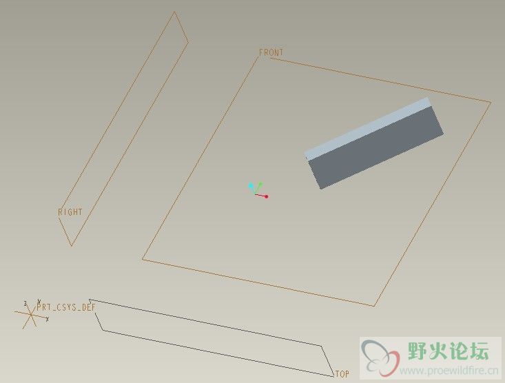

[求助] 这是怎么回事三个面全分开了
334
421
发表于 2010-10-22 16:23 | 显示全部楼层 |阅读模式

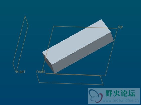

发表于 2010-10-22 16:36 | 显示全部楼层
来骗大家啊?呵呵..那我的也是这样

 楼主| 发表于 2010-10-22 16:42 | 显示全部楼层
怎么回事的  以前不这样的啊
334
421
 楼主| 发表于 2010-10-22 16:45 | 显示全部楼层
汗..怎么被分成4个象限了

发表于 2010-10-22 20:48 | 显示全部楼层
没事的,对你的建模没任何影响
122
169
发表于 2010-10-22 20:51 | 显示全部楼层
你建的模距离坐标轴太远了,才会出现这种情况,哈哈
223
261
发表于 2010-10-23 23:33 | 显示全部楼层
你们没看出来吗?他是在组件里创建产品的。他装配关系是坐标对齐的!
