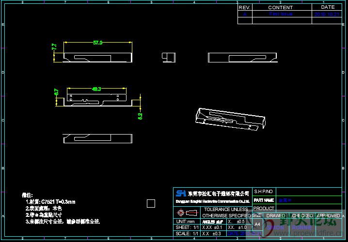

[求助] 跪求展开图!!!!!!急!!!!!!!
81
129
发表于 2010-10-22 15:46 | 显示全部楼层 |阅读模式
悬赏5金钱未解决
跪求哪位路过的高手帮file:///C:/Documents%20and%20Settings/Administrator/Application%20Data/Tencent/Users/409100399/QQ/WinTemp/RichOle/WD90_J4MWEY}(93U46`KF%3.jpg
忙解决一下!先谢了!!!!在线等待!!!!!!!急着交!!!!

发表于 2010-10-22 16:06 | 显示全部楼层
手机天线啊?
那材质不懂
879
172
1332
发表于 2010-10-22 16:08 | 显示全部楼层
洋白铜C7521性能不懂展不准

中性层展开
如果是无法用PROE展开,可以用中性层大致展开,依据材料不同,据实际数值再修正。中性层就是虚拟的材料中间位,如厚度为了1.2mm的材料,可以认为他的中性层在0.6mm处,依照这个地方的尺寸算出来的展开尺寸就可以。一般不修正的话,偏差在0.1-0.2左右,可以拿最后展开的具体尺寸予以修正
发表于 2010-12-4 15:27 | 显示全部楼层
用钣金模块就可以
我随便画了一个,没怎么留意尺寸,具体的详细尺寸自己改改,再展开就可以了。用PROE4.0的钣金模块完成的
