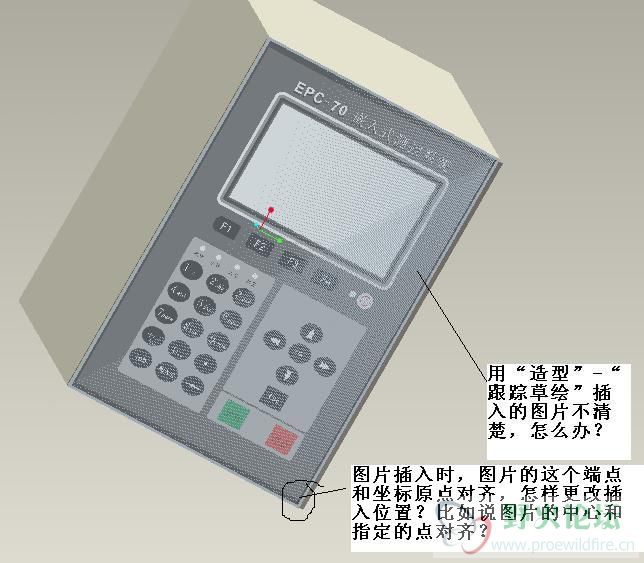

本人是新手,用的是4.0的。我画了个方块,然后在一个面上,用“插入”-“造型”-“跟踪草绘”插入一张图片后,图片的显示不是很清楚,如(附图),能有什么好的办法让图片显示的清楚点吗?还有个问题,每次我插入图片的时候都是在坐标原点插入,怎么更改插入点的位置?望各位高手指点指点,谢谢大家!!!

发表于 2010-10-22 15:36 | 显示全部楼层
直接用贴花不行吗?

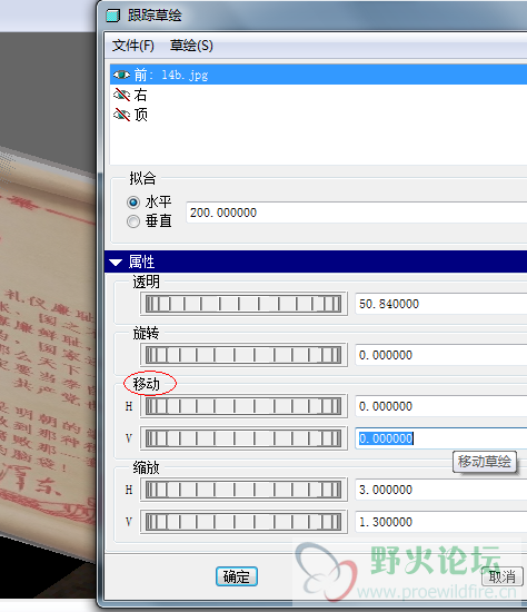

发表于 2010-10-22 15:58 | 显示全部楼层
怎样预定义插入位置不知道
我是在这里调的,等达人解释

发表于 2010-10-22 16:01 | 显示全部楼层
曾经在需要的面前0.1处建了另一个面贴图解决过清晰度的问题,

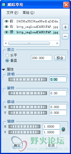

发表于 2010-10-22 16:12 | 显示全部楼层
清晰度通过调整透明来解决

 楼主| 发表于 2010-10-25 08:49 | 显示全部楼层
感谢楼上的几位朋友的指点。更改透明度可以让图片变深,但是在按住鼠标中间旋转时,图片还是会出现一块一块不清楚,转到某个角度又清楚了,不是每个角度都是很清楚,或者是说有的角度只能显示半张图片,不知道怎么回事?
